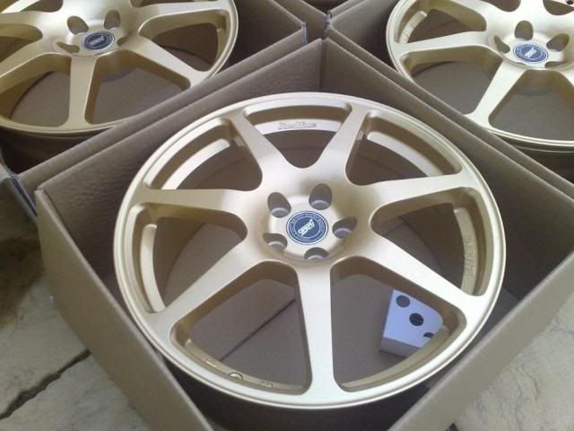

Aujourd'hui, j'ai préparé les nouvelles chaussures de la GT.
Ce sont les répliques des jantes Prodrive PFF7, mais en 17\". C'est des INOVIT Redline.
C'est un modèle que j'aime depuis un moment, mais au niveau de la couleur, je les voulais en gris, et c'est quasi introuvable.
Les seules qu'on trouve sont dorées, noires avec liseré rouge, blanches ou Gunmétal.
Donc, je les ai commandées en dorées, et je les ai repeintes..
La suite en photos :
En voici une, à la sortie de son carton:
Après un ponçage léger:

c est compliqué a repeindre, t'as juste à ponser léger et peindre apres..??:unsure:

On veux plus de descriptions :D , tu as juste poncer légèrement ?? la couche tu as mis quoi ? comme peinture aussi ?? Tu as peint au compresseur ?
Merci car ça m'intéresse je me lancerai bien !

Pour répondre à tous, pas compliqué à faire, mais un peu long et minutieux.
J'ai poncé au P800, et un coup de scotch brite gris pour la finition. Le plus chiant c'est les coins et recoins, on se fait mal aux doigts :D
Il faut dire que la finition d'origine des jantes est très correcte et il n'y a pas de défaut à rattraper.
Pour l'étape peinture, il faut bien faire attention à mettre de la peinture partout, dans le moindre recoin. On oublie vite d'en mettre à certains endroits donc, faut être vigilant.
A l'étape du vernis, en plus de rien oublier, faut pas traîner pour ne pas que ça poudre. Et inversement, on surcharge vite, sans s'en rendre compte. Ca se paie par quelques coulures... ça demande un travail en plus, après sèche du vernis.
J'ai peint avec l'équipement \"normal\" du peintre. Compresseur, Pistolet gravité, et pour les produits, je me suis servi là où je bosse. Base mate à l'eau (code couleur subaru 262 tant qu'à faire), et vernis antirayure .
