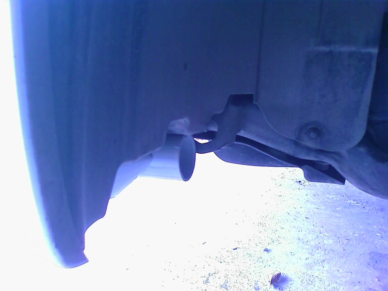

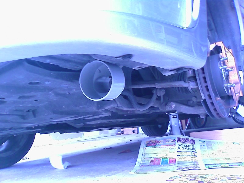

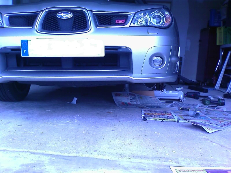

Messagepar kri » mar. janv. 15, 2008 19:18
J'y vois beaucoup d'avantage, trajet tres court en fixant le boa comme Letsteyr, c a d sur les flasques d'origine et a l'avant de la flasques.
ca necessite une petite decoupe du pare boue avant (et encore)
ca n'est pas plus bas que le cache moteur mais c juste sous le niveau du pare choc, donc il devait y a voir assez d'air.
on preserve les antibrouilards.
Pour les cailloux vous croyez qu'il y a pus de risque que si l'ecope est au niveau des AB? faut il mettre une grille?

Messagepar as-té-rix » mar. janv. 15, 2008 21:04
Pour les cailloux, mais encore c'est pas le plus grave, mais également et surtout l'eau, déjà que lorsque tu roule sous la pluie sur autoroute au premier freinage :wacko:
Et puis je pense qu'il y a plus de risque d'arrachement....
Bref, essaye, si ca marche ca fera une nouvelle méthode, on en saura jamais assez sur notre voiture préféré :2)

Messagepar kri » mar. janv. 15, 2008 21:08
C clair que ce truc ne servira que sur piste, et sera bouché le reste du temps
tu penses qu'il y a plus de risque d'arrachement que ceux qui le place sous la caisse au milieu?

Messagepar kri » ven. janv. 18, 2008 17:44
ca pourrait le faire...
Vous mettriez quoi comme grille et ou?

Messagepar frenchyyii » ven. janv. 18, 2008 18:05
Trop en avant, ca va toucher ;) Aussi la qté d'air est faiblarde sur un tel diametre partiellement obstrué ;-)
Comment tu comptes passer le boa jusqu'aux etriers ? Enfin par où ? Comme leyster tjrs ?

Messagepar kri » ven. janv. 18, 2008 18:13
Je reflechis c vrai au fait que ca risque de toucher meme si ca n'est pas plus bas que le bas de caisse
Le diametre fait 100 quand meme
je relis au etrier comme Leyster ou presque, c a d meme fixation sur ecopes, mais passage en avant du triangle et pas au dessus, car j'ai peur que ca frotte sur le soufflet de cardan.
Sinon je met pas de grille mais j'obstrue sauf quand je fais de la piste.

Messagepar frenchyyii » ven. janv. 18, 2008 18:20
Perso le passage comme leyster ne passe pas sur ma STI8 (carrossage et hauteur de caisse en cause). Longer le pareboue est impossible chez moi, obligé de passer au dessus.
Je ne sais pas trop sur les STI9 mais ce qui est dur n'est pas de recuperer l'air (le principe de leyster est niquel a mon gout, un poil faiblement en debit :P mais niquel) mais de l'amener a l'etrier proprement.
Pour la hauteur le pbm est que tu es deja bas, mais surtout en avant du pivot. Perso je touche deja avec mon systeme...je pense que le tiens est appelé a s'arracher.
Enfin bon teste, why not, ca pourra simpifier les montages de certains si ca marche ;-)
