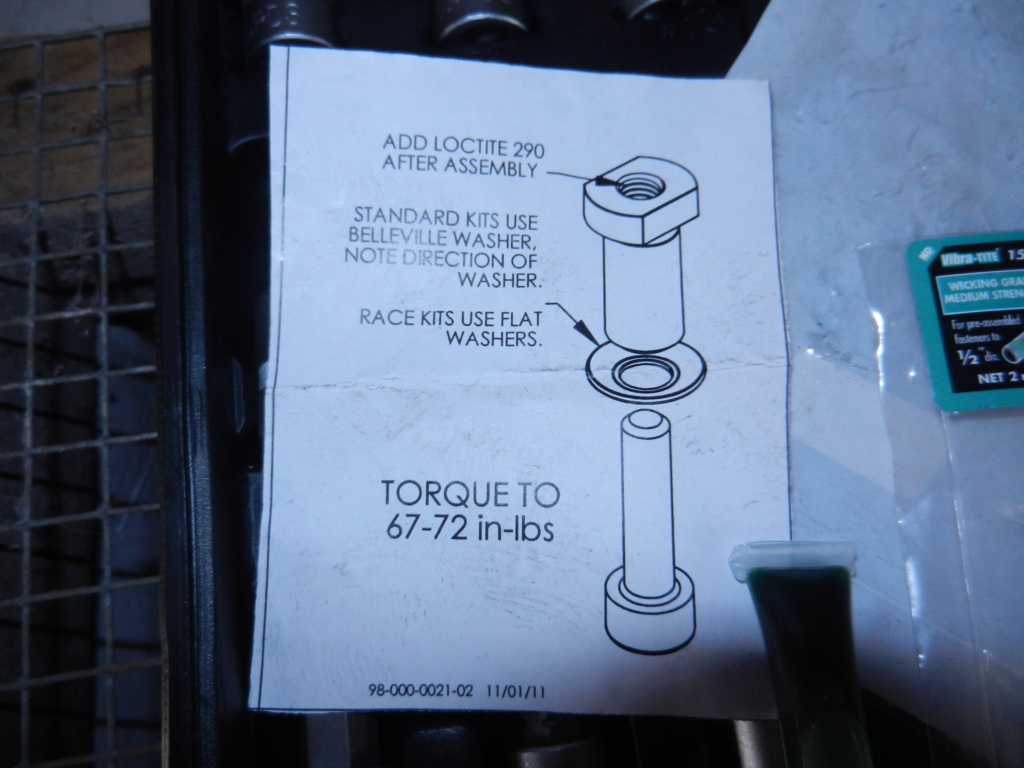

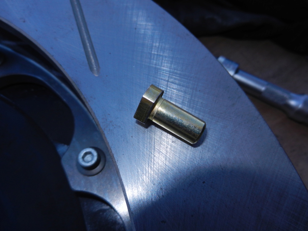

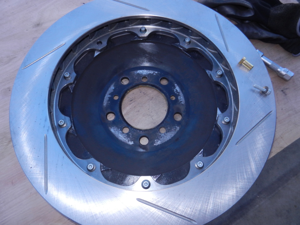

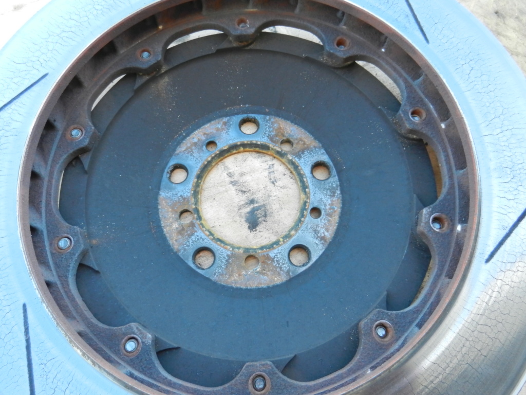

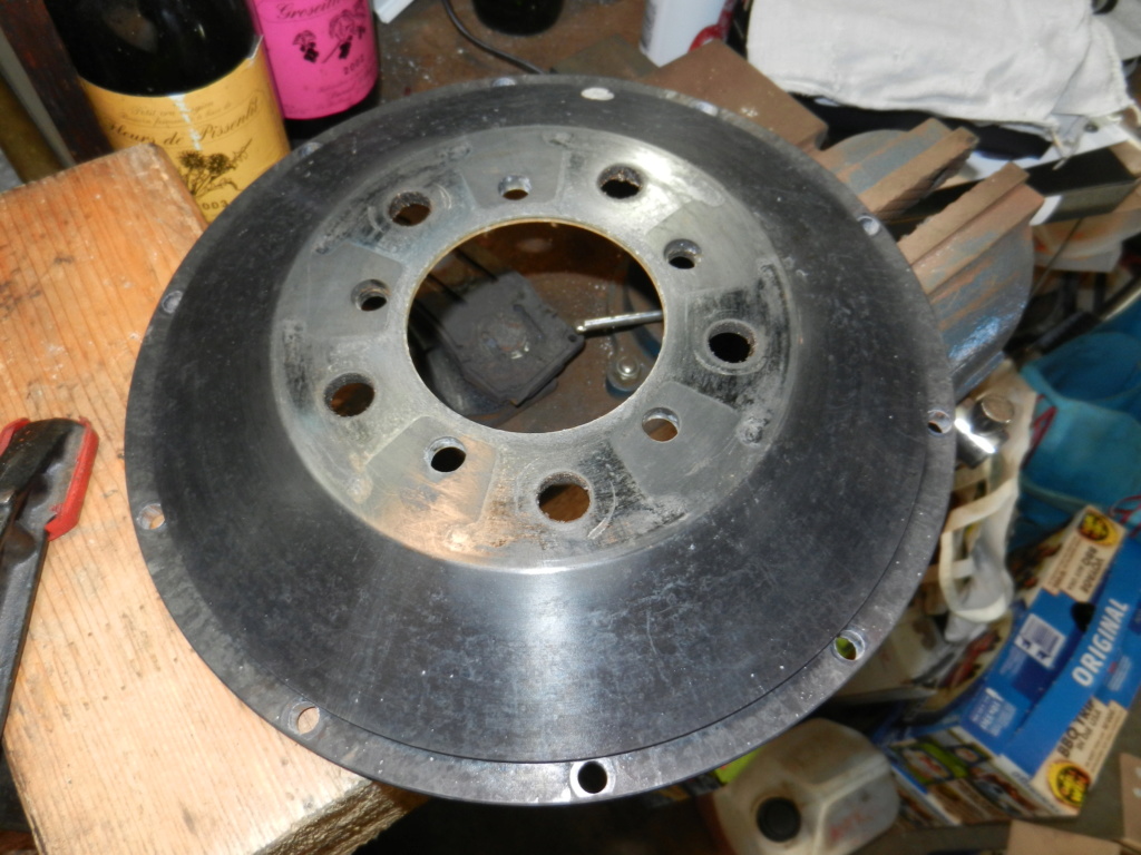

Après quelques kilomètres de pistes et autres roulages sur route il est temps de changer les pistes des disques de freins avant car après le Nurburg une piste a fissuré à l'extrémité du diamètre, donc on ne prend pas de risque.
Gros plan piste :
Disque complet usagé :
Têtes vis coupées :
Toutes les têtes de vis meulées :
Chassage du bol :
Désaccouplement piste bol alu :
Inserts à chasser :
Chassage des inserts :
Les nouveaux inserts avec le frein filet :
Bol alu à nettoyer :
Le détail :
De l’autre côté :
Nettoyage c’est fait :
Insert :
Boulon :
Le tout assemblé :
Couple de serrage :
Frein filet :
Ensemble :
Gros plan piste :
Têtes vis coupées :
Chassage du bol :
Inserts à chasser :
Le détail :
De l’autre côté :
Insert :
Boulon :
Le tout assemblé :
Couple de serrage :
Frein filet :
Ensemble :
- maloti
- Webclub Member
- Messages : 969
- Inscription : sam. nov. 01, 2003 21:13
- Localisation : Jura Suisse
Re: BMW 1er M coupé
Une fois que toutes les anciennes vis sont coupées et chassées, que le bol en alu est nettoyé des traces de rouille, la mise en place des inserts permet de constater la qualité des usinages.
L'ajustage est parfait sans jeu et montage à la main sans forcer. Ce qui n'est pas évident lors du démontage au marteau
L'insert est un peu plus long que l'épaisseur du bol et de la piste ensemble, c'est ce qui permet à la rondelle qui est galbée de jouer le rôle de ressort une fois la vis bloquée et d'absorber les vibrations lorsque le disque est en rotation.
Pour le couple de serrage, en réalité lorsque la vis écrase la rondelle sur l'insert, elle est en butée et c'est là qu'il faut arrêter le serrage, donc une clef dynamométrique n'est pas absolument nécessaire.
