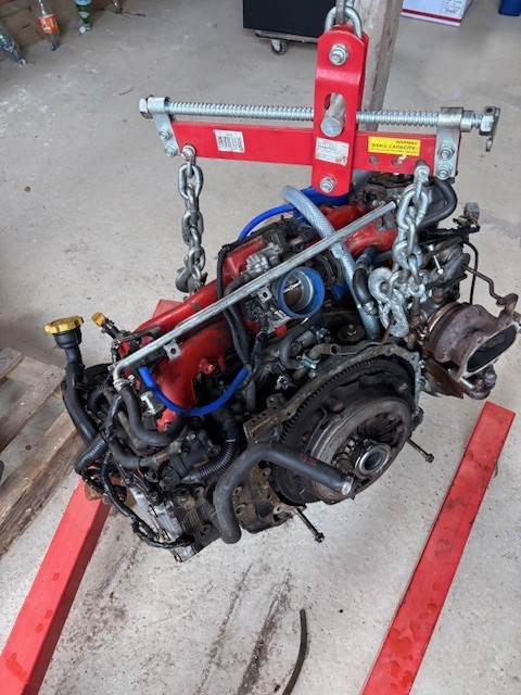

Bon dans tous les cas, j'ai sorti le bloc hier soir :
Y a plus qu'à ouvrir, regarder ...(et pleurer ?) :sweat: :sweat:
