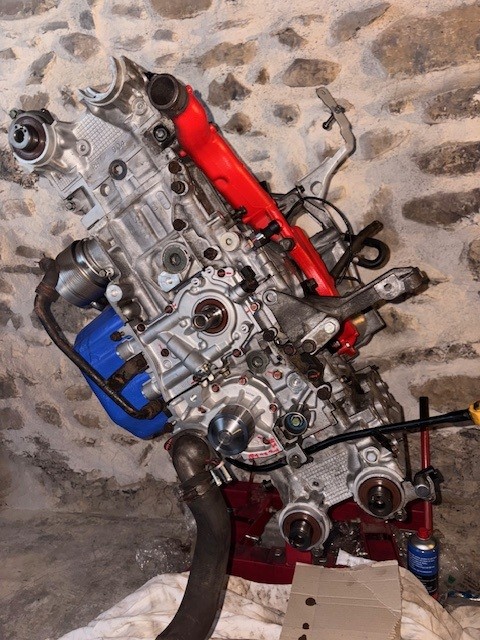

la partie que j'attends depuis un moment, le début du remontage du bloc, donc letsssss goooooo:
J'attaque par la POMPAO
, mon mouton à trois pattes....
Pompe à eau aisin, neuve, joint neuf, fin bref c'est beau.
Serrage préconisé, 12 nm, en trois passes distinctes, je commence par 4, 8 et 12
et voila ce qu'y se passe, sur un serrage à 4nm...
Imaginez la tête que j'ai fait quand j'ai senti la vis toute molle d'un coup
Je comprends pas...
Deux options, helicoil, ou je perce plus gros, je ne me suis pas encore décidé..
ça va j'ai un deuxième joint neuf, je vais pouvoir redémonter la pompe, en espérant que je n'ai pas d'autres filets qui viennent...
Après, POMPA'UIL, haute pression, c'est simple de montage, le joint s'emmanche sans difficulté apparente, les vis se serrent au couple de 6.4nm.
Faut bien penser à remettre le petit joint torique derrière, et a faire le cordon joint.
le petit trait rouge sur chaque vis, ça me permet de valider que c'est serré au couple, et de voir si y a desserrage au fil du temps
Et ça c'est une des pochettes de joints, je me suis bien amusé à tout trier (c'est faux)
Et ensuite j'ai remonté le ptit collecteur avec les joints sur le dessus ainsi que la sonde P huile et T huile
Au final j'ai pas avancé comme je voulais, entre le filet arraché, les joints à trouver, le rodage qui met du temps, et ma s16 qui est en panne, ça me prend pas mal de temps... doucement mais surement...

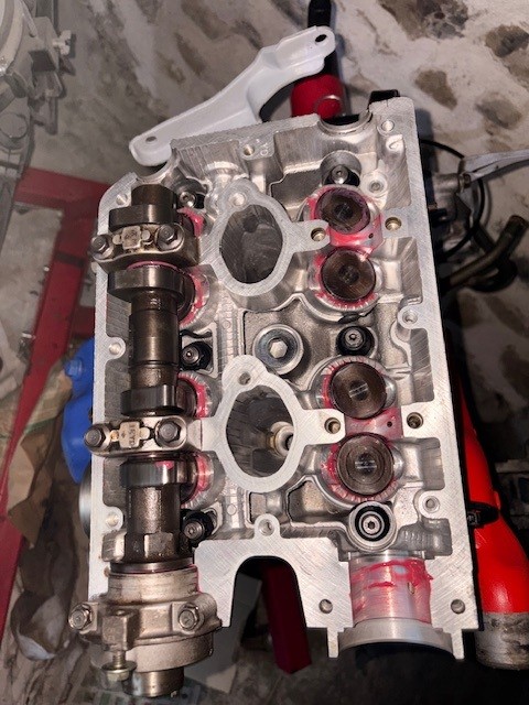

1- FIN DU RODAGE
Le rodage c'est bien beau, mais ça fait mal aux mains, c'est long, ET SURTOUT, y a des petits grains de partout, mais alors vraiment de partout... suffit de pas être très minutieux, tu peux même retrouver de la pâte à roder sur tes orteils...
BRRRREFFFFFF
Nettoyage des culasses au karcher, au moins je suis sûr de tout enlever, puis direct derrière on essuie, on balance de l'huile pour pas que ça pique, et on va souffler tout ça (je vous passe les photos, vous avez compris.
2- Le remontage des soupapes, ressorts, etc
On part donc sur le remontage des joints de queue de soupape, des ressorts, ptites clavettes. En avant...
La petite clavette (en neuf bien sûr)
Pour les joints de queue de soupape, faut y penser, les gris à l'admission, les verts à l'échappement
Deuxième chose à penser, mettez une petite gaine thermo lors du montage, ça évitera de faire ça, trois fois de suite en plus
La c'est chiant ça j'en ai commandé en rapide chez stef, mais il en a plus... je vais donc appeler subaru ce matin voir s'ils ont... les boules...

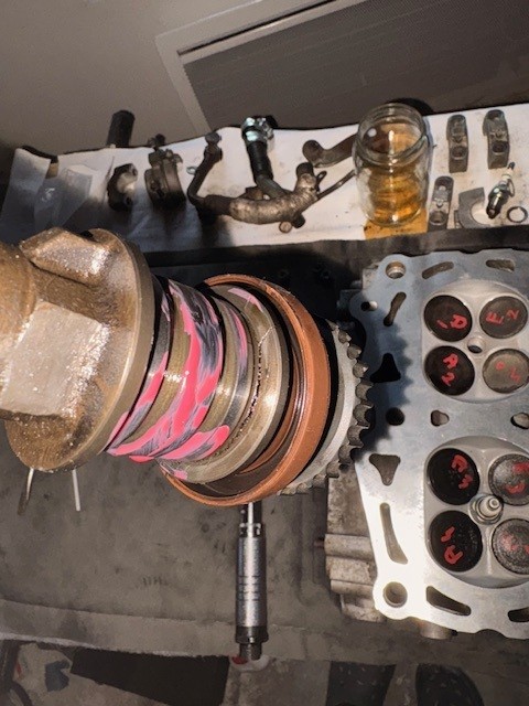

1- FIN DU RODAGE
Bon, pour le montage c'est simple en soit, on met dans l'huile, douille de 10, et on pousse sur le guide, ou on tape très doucement jusqu'à arriver en butée
J'ai décidé de mettre des sièges de ressorts de soupapes neufs aussi, tant qu'à faire, autant partir sur un bloc full neuf
Le tout est assemblé avec le lubrifiant montage redline, je prends toujours celui là quand je fais un bloc, TESTE ET APPROUVE :
Une fois tout remis, on teste l'étanchéité, perso je mets les bougies, mets la culasse à plat, et je verse du pétrole désaromatisé sur les chambres. Si dans les 5 min ça fuit pas, c'est validé.
Moi ça fuit pas, je suis content, j'en ai chi*, mais c'est bien fait

2- Serrage des culasses
Allez on serre la deuxième culasse avec les préco ARP, 47, 90, 135 nm (ça fait peur)
Culasse OK

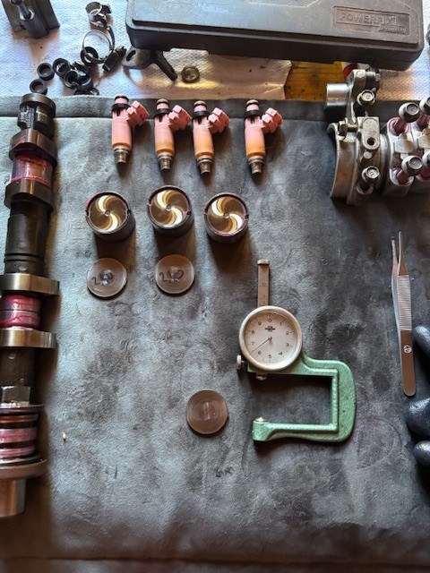

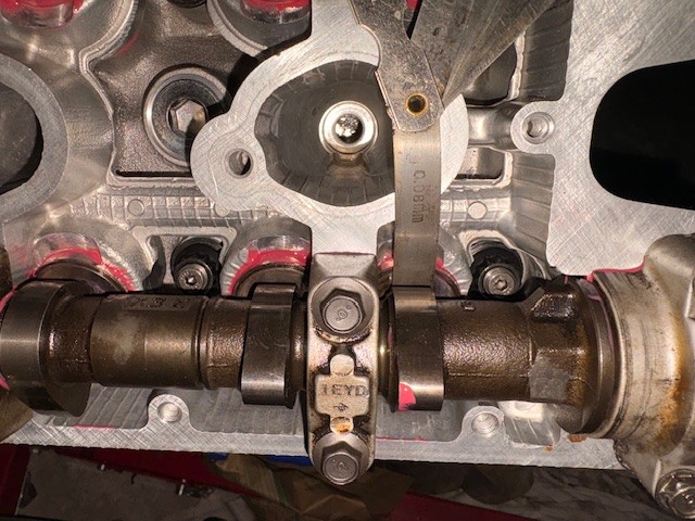

3- Jeu aux soupapes
Il est temps de faire le jeu aux soupapes
Le principe est simple, on remet godet et pastille, arbre à cames, on serre les paliers, et on utilise un jeu de cale pour mesurer le jeu entre la came (au pmh) et la pastille.
Pour trouver l'épaisseur de la nouvelle pastille à utiliser, on suit la formule suivante: (EPAISSEUR ANCIENNE PASTILLE + JEU MESURE)- jeu théorique.
(on essaie de mesurer de façon précise, ici au "palmer". Tolérance pour jeu origine +/- 0.02mm)
Là c'est ma feuille de calcul, je note le jeu, la cote de l'ancienne pastille, et la cote théorique pour la nouvelle
Bon vous me direz tout se passe bien... oui mais non...
Culasse OK
3- Jeu aux soupapes
