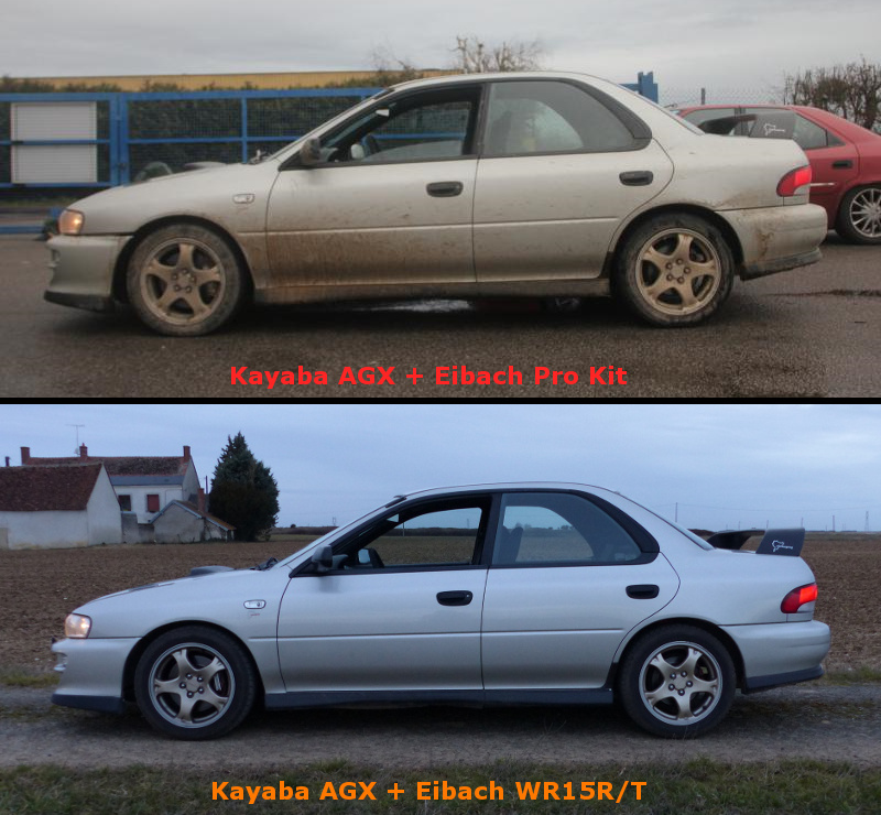

Revo a écrit : Vue de profil pour se rendre compte de la hauteur de caisse, avec pneumatiques en monte d'origine :
Parait pas mal ça en assiette et garde au sol, t'as les mesures de hauteur Av/Ar ? (je les mettrai dans mon xl comme ça)
J'ai fini les serrages avec les roues au sol oui, mais l'installation de l'ALK était plus aisée avec les roues en l'air pour faire jouer le triangle. Par contre, je n'ai pas utilisé de clé dyn, l'indication était donnée de serrer l'écrou qui tient l'ALK sur le triangle à 250Nm je crois... Non seulement il me semble que ma clé ne va pas jusque là, et en plus le seul outil que l'on a la place d'utiliser une fois que l'ALK est en place, c'est une clé plate ou une clé à oeil <_< Donc je me suis acheté une clé à oeil de 24 exprès, bien robuste, et j'ai serré "fort". Pareil pour le reste, j'ai serré généreusement, faut que ça tienne...
Je ferai les mesures de hauteur de caisse à l'occasion, là je ne les ai pas ;-)

Revo
Messages : 1697
Véhicule : Sub GT 99
Localisation : Blois (41)
Re: [CHASSIS] Choix de suspensions .
Messagepar Revo » lun. janv. 30, 2017 23:37
ayam a écrit :t'as les mesures de hauteur Av/Ar ? (je les mettrai dans mon xl comme ça)
Voila c'est mesuré approximativement avec un mètre à peu près vertical :
AVG : 625 (caoutchouc supérieur pas en forme olympique de ce côté)
AVD : 630
ARG : 640
ARD : 638
Comparaison visuelle avant/après (j'ai pas les mesures avant changement) :

Merci Revo ;-)
En garde au sol et assiette, cela parait quasi identique visuellement avant/après.
J'ai reçu mes topmount ar kayaba, me manque plus que les caoutchoucs de chez Sub (jeudi normalement)
Messagepar JFO » mar. janv. 31, 2017 21:22
ayam a écrit :Merci Revo ;-)
on doit pas avoir la même "perception" !!!! :ph34r: :unsure: :blink:
Messagepar baka » mar. janv. 31, 2017 21:29
tout a fait JFO.... la différence est bien notable avant/aprés :yes:

Messagepar ayam » mar. janv. 31, 2017 23:06
En fait, au début je me suis dit c'est vachement plus bas avec les nouveaux ressort, mais surtout une drole d'impression, donc j'avais vérifié...
Et là, tout de suite cela m'avait paru moins flagrant (pour moi en tout cas :mrgreen: ) notamment l'avant qui me paraissait beaucoup plus bas, et qui là apparait un peu plus haut avec les nouveaux ressorts...
cf ajout d'une ligne (la ligne de milieu de caisse) sur les photos de Revo :
bon avec les limites de traçage de ligne dans powerpoint :D

Messagepar Revo » mer. févr. 01, 2017 00:13
L'analyse est compliquée sur des photos pas forcément prises avec un point de vue identique, mais dans la réalité mon impression est bien d'avoir rabaissé d'1cm supplémentaire je pense !
